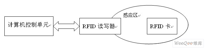

RFID系统通常由三部分组成,如图1所示,分别是RFID读写器、RFID卡及天线,其工作时,RFID读写器通过天线发送出一定频率的射频信号,当RFID卡进入该磁场时产生感应电流,同时利用此能量发送出自身编码等信息,读写器读取信息并解码后获得卡内数据,当写数据时,读写器通过发射特定频率的无线电波传送写指令信息和所写数据给RFID卡,RFID卡则按照指定的地址把数据写入卡中。
图一 RFID系统组成
