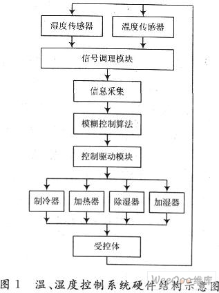

环境实验室温、湿度监测控制机构见图1。温、湿度传感器测得的信号经过调理,输入到模糊控制算法模块,产生决策信号控制驱动件(加热器、制冷器、加湿器、除湿器),保持环境实验室温、湿度恒定在设定值。

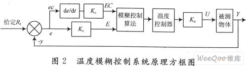

典型的模糊逻辑控制由模糊化、模糊推理和清晰化三部分组成。下面以温度控制为例来具体说明。依据传统模糊控制模型,本设计中温度模糊控制系统原理如图2所示。

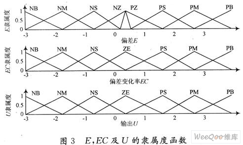

模糊控制器选用双输人单输出控制方式,以温度误差e和误差变化率ec作为输入变量,以u作为输出变量。模糊子集为E=EC=U={NB,NM,NS,ZE,PS,PM,PB}={负大,负中,负小,零,正小,正中,正大),其论域为:e=ec=u=[-3,3]={-3,-2,-1,0,1,2,3}。隶属度函数采用三角分布函数,如图3所示。

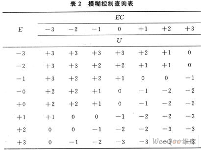

由模糊规则进行推理可以得出模糊控制器语言规则的输入输出关系,其关系是一个非线性的关系曲面。当偏差较大时,控制量的变化应尽力使偏差迅速减小;当偏差较小时,除了要消除偏差外,还要考虑系统的稳定性,防止系统出现过冲,甚至引起系统振荡。由隶属度函数及规则表,使用Mamdani推理方法和面积重心法进行清晰化,可得到控制查询表。

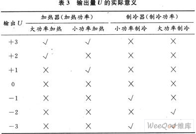

对应输出量U实际意义如表3所示。
注:√表示启动;×表示不启动
工作机理:依照模糊控制查询表建立的二维常数数组,将输入偏差E和偏差变化率EC量化到其基础变量论域,作为数组的行和列实时检索该查询表,得到实时输出U,依照输出量U的实际意义控制加热器或制冷器,从而驱使温度稳定在设定值。

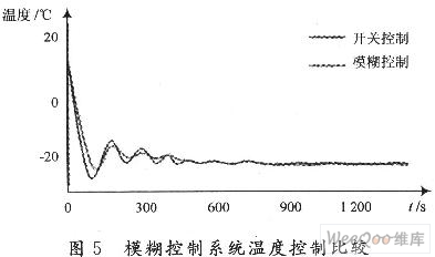

外部环境温度从16℃降温到-20℃,应用效果如图5所示,从开始到基本稳定(与设定值相差±1℃)用时510 s,系统稳定后波动范围在±O.8℃以内。收敛速度、系统稳定性与量化因子、比例因子有关,合理选择量化因子、比例因子,在收敛速度与稳定性之间取得平衡。
