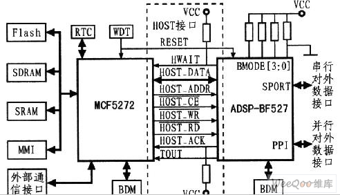

图l为MCU+DSP双处理器ADSP-BF527与MCF5272的接口电路。该嵌入式平台采用ColdFire系列的MCF5272型MCU作为主机。MCF5272具有基于第二代ColdFire V2的内核,32位数据和地址总线,SDRAM接口,4个16位定时器,3通道PWM输出,主频高达66 MHz,丰富的外部接口和较强的通信功能。此外,该器件还具有出色的编码密度和系统性能。
该系统DSP采用ADSP-BF527型数字信号处理器,该器件采用了微信号架构(MSA),时钟频率达600 MHz,功耗低至O.8 V,支持强大的片上总线系统,具有多个独立的DMA控制器,拥有较强的并行数据处理能力。ADSP-BF527带有一个HOSTDP,便于与外部主机构成双处理器架构,完成多种数据处理和控制任务。ADSP-BF527的HOSTDP内部分为主机外部接口模块(HEI)、外围访问总线(PAB)接口模块、FIFO模块、控制逻辑模块和DMA接口模块。
图1中,接口电路各信号的功能为:HWAIT为握手信号,防止Boot Kernel忙时主机写数据;HOST_DATA为16位数据总线,主机与从机数据交换的通道;HOST_ADDR为访问属性信号,O表示访问数据接口,l表示访问配置接口;HOST_CE为主机对从机使能;HOST_WR为主机写入HOSTDP使能信号;HOST_RD为主机读取HOSTDP使能信号;HOST_ACK为数据传输握手信号,应答模式下为HRDY,中断模式下为FRDY;TOUT为读写操作超时信号,应答模式下Host—Timeout计数溢出时产生;BMODE为启动模式设置信号。

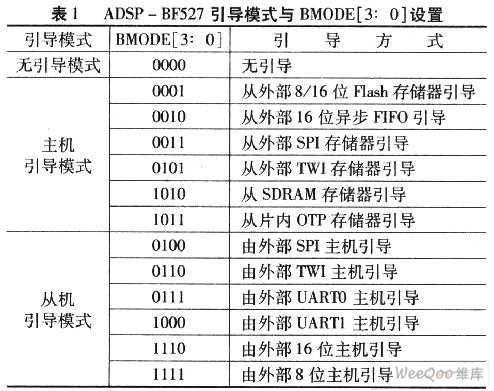

预引导结束后,Boot引导核根据BMODE引脚设置启动相应的引导方式加载用户数据(引导流)。引导流为已定义格式,包含若干数据块和特殊指令,每数据块都含有一个16字节的块头,该块头由DSP的开发工具Visual DSP++设置生成,用于指示引导核是否完成引导过程。BMODE引脚设置的引导模式包括无引导、主机引导和从机引导模式。引导模式设置如表1所示。
其中无引导模式由厂商编程设置0TP页完成。主机引导模式中DSP自行加载用户数据.通常是从并行接口的Flash或者SPI、TWI接口的存储器读取数据。从机模式DSP作为从机,主机控制RESET信号。通常主机先设置RESET信号,然后通过检测HWAIT引脚等待预引导程序实现,最后提供加载用户数据。

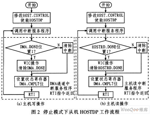

停止模式下ADSP-BF527的HOSTDP读写操作流程如图2所示。其中,DMA_DONE位在DMA将FIFO数据移出后置1,在下一次主机写数据时置O。HOSTRD_DONE位在主机将FIFO的数据移出后置l,下一次主机读操作,DMA向FIFO传输数据时置为0。
