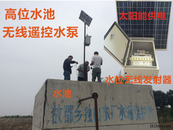

【解决步骤】① 先在水塔中安装浮球开关,把水位分为2段,分别代表缺水和水满。
② 在水塔附近安装水位信号无线发射装置DTD110HTY,把水位开关信号引入无线发射装置,如果水塔附近没有动力电源,可以采用达泰一体化太阳能电源供电。
③ 在抽水池及泵房附近控制室安装无线接收装置DTD110HRY,在抽水池中安装浮球开关,并将开关信号可引入接收器中。
④ 在抽水池水位高于最低限的情况下,当收到水塔发来的缺水和水满的水位信号后,通过控制电路输出启泵信号或者停泵信号。
⑤ 把启动和停机信号接入水泵控制器的控制系统,实现远距离无线自动供水要求,本系统具有抽水保护功能,当抽水池缺水时水泵不会启动。
