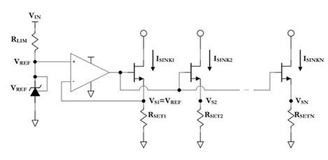

利用运放反馈与基准电压生成任意大小的直流电流是一个简单、直接的过程。但是,假设须要生成一些任意数量(以N为例)的电流沉/源(current sink/source),而每个电流沉/源的大小任意,可能须要针对不同阶段的一些复杂模拟电路进行偏置。虽然基准电压的生成仅须一次实施即可,电流沉整个反馈部分的重复进行却使成本与设计空间密集化。那么问题来了:是否可以使用单个反馈源来实现这种偏置网络呢?答案是肯定的,尽管这有些复杂,也须满足某些特定条件。该网络(本文分析中仅以电流沉为例)如图1所示。
图1:灌电流网络
最终MOSFET(金氧半场效晶体管)源电压VS以及RSET电阻决定着各柱上的灌电流(sink current);通过去除来自外部电流沉柱的反馈(即所有N>1),已失去对VSN的直接控制。因此,RSETN必须精心选择以生成预期的任意第N个柱的灌电流,即ISINKN。仔细观察上面的图1,很容易得出定义偏置网络第N个柱电流与第1个柱电流的比值的等式︰

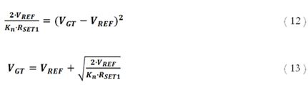

那么栅极驱动对阈值电压的差是什么呢,VGT?这最终由偏置网络第1柱的反馈决定;它本质上是维持所需ISINK1电流需要的电压:
重新调整等式11的项,可得出VGT的等式:
将等式13代入等式10可得出:

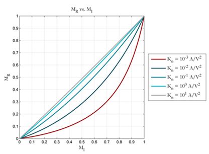

注意,等式1中根项的分母(Kn、RSET1、VREF乘积)在MRN与MIN1:1线性关系中可导致结果变得极大。最终,VREF和RSET1可增大该乘积结果的可用范围值将受相应的沉余量所限制,不过值得注意的是,ISINK1值固定时,增加VREF需要同时增加RSET1。乘积中最后一个变量Kn是MOSFET过程跨导,可通过设备的选择使其最大化。Kn针对MRN与MIN线性关系(50个Kn取值)的影响见以下图2所示。
图2:过程跨导电阻比vs电流比

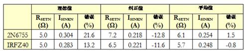

须重点注意的是,等式15倾向于高估MIN≤1区域的RSETN电阻;也就是说,这会导致电流低于所需值。然而理想的晶体管(MIN=MRN)总会使这一区域的RSETN电阻被低估。因此,计算这两个值将最终限制住所需的确切值。两个随机选择的NFET、2N6755和IRFZ40,其中列出了gFS分别为5.5A/V2(ID= 9A)和15A/V2(ID=31A)。假设用以实施的MIN比为?,用等式15计算纠正的RSETN和MRN比值(以及一些简单的设计值),结果如下面表1所示。

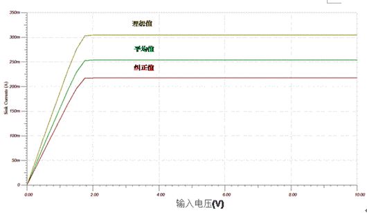

利用以上所列有关IRFZ0晶体管的情况,图3显示的是TINA-TI图1电路模拟的结果,RSETN值的计算基于理想状态(这类状态下为5Ω)、纠正状态(等式15)以及两者平均的状态。
图3:理想、纠正与平均RSETN值下的灌电流vs漏极电压
使用2N6755和IRFZ40两者进行模拟的结果以及RSETN的三个不同取值经汇总后见以下表2,其中已计算出百分误差。
表2:RSETN计算方法与相应准确性
