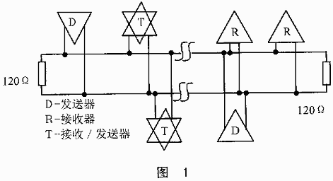

因热水温度信号变化较慢,因而对通信的速度要求不高。对于这种低速率、远距离的通信选用RS485总线适宜。RS485是EIA(美国电子工业联合会)在1983年公布的新的平衡传输标准,是工业界使用最为广泛的双向、平衡传输线标准接口。它以半双工方式通信,支持多点连接,传统驱动器允许创建多达32个节点的网络,且其具有传输距离远(最大传输距离为1200 m),传输速度快(1200 m时为100 Kbps)等优点,连接方法如图1所示。

⑤ 根据智能仪表通信协议的要求,串行口定义为方式1工作,1帧10位:1个起始位、8个数据位、1个停止位;用1片75176完成数据的发送与接收,由于RS485为半双工,故用单片机P3.2引脚控制发送与接收的切换;2个智能仪表处于RS485总线的2个端点,为提高可靠性,在RS485总线的2个端点上分别并联1个120Ω、1/4W终端电阻。
