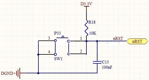

(2) RC电路用作芯片复位电路
通过复位引脚对芯片(如STM32103)进行复位要满足两点[具体要求以芯片的手册为准]:
复位引脚为低电平(电压小于3.3V)
保持足够长的时间(具体时间可查看其手册)
Figure3. RC电路用于复位电路图

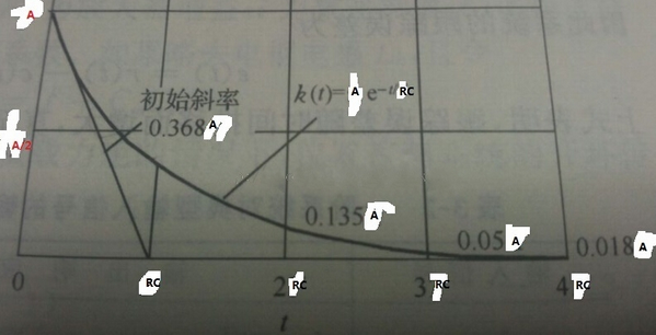

当3.3v电源加到图示位置时,RC电路导通,nRST与地的电位差为电容与地的电位差。nRST与地的电位差只有电容充电完毕后才会达到3.3V,所以在电容的充电过程中,给芯片引脚的信号都是低电平。根据RC电路充电方程式V(t) = U + A * e-(t/RC),只要合理的选择好R跟C的值就可以保证充电时间大于芯片复位所要求的时间。查看e-(t/RC)的衰减曲线:
Figure4. A * e-(t/RC)衰减过程
尽管A应该是负值,但上图可以表示其衰减过程。可以看到,当t = 4RC时,整个表达式的值就已经很接近于0。所以,只要电路中的4RC乘积大于芯片要求复位时间即可。考虑在电容充电过程中应尽量将U电压分配到电阻R上,所以应将电阻R的值选得大一些。图示中4RC = 4 * 10000 * 10^-5 s = 0.4s。这个比按键复位还有保障。
电路上电后即电容充电完毕后,若再想对芯片复位则只要按下P33即可,按下P33的过程中nRST接地。人按键的速度大于10ms(按键程序用10m s消抖动),而一般芯片复位要求的时间都比较小,应该远小于10ms。所以,按键复位能够保证芯片的复位。
