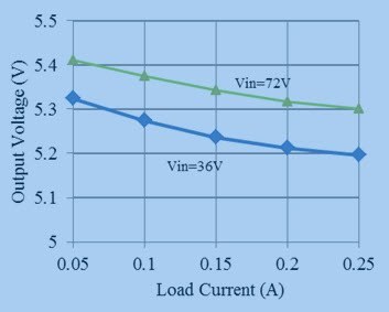

采用这种配置,一次输出电压得到了极好的稳压,能够达到预期效果,但我们可以观察到二次输出电压因二次负载电流而产生的稳压丧失,如图 3 所示。从图 3 还可以看到,随着线路电压的升高,二次输出电压更加偏离了 5V 的额定二次输出电压。
图 3. LM5017 隔离式输出电压稳压
