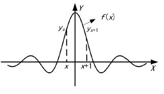

插值FFT 估计频率方法利用真正的频谱峰值两侧的2 根FFT 谱线,求其幅度比值,建立一个以修正频率为变量的方程,解方程得到修正频率值,对FFT 最大谱线位置进行校正,以实现对信号频率更高精度的估计,如图1 所示。相比上节补零的方法,不必增加FFT 的长度以及由此带来的运算处理量,只需从FFT 结果中找出两个点就足够。
图1 矩形窗频谱函数

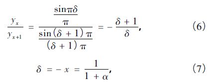

在图1 中插值频率校正即求出矩形窗谱主瓣中心与相邻谱线的横坐标差,对于谱线位置x 、x + 1 ,其矩形窗谱函数为sinc 函数,表示为f( x) ,频谱值为yx 、yx+1,矩形窗谱函数和频谱值已知,可构成一方程如下:
在图1 中, sinc 函数以峰值横坐标为零点 ,频率修正值δ = - x ,只要根据式( 4) 求解出x ,即可得到频率修正值。
对矩形窗谱函数归一化,求模可得:
带入式( 4) ,得到:
式中 ,α = yx /yx+1 。实际应用中,已知FFT 谱峰最大值位置k1,相邻次大值位置k2,频率分辨率Δf ,利用修正频率值校正频率可得:

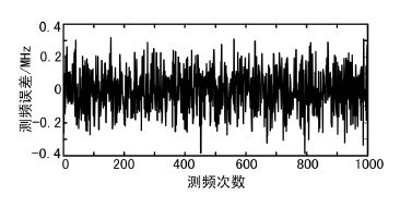

设定仿真参数,信号采样率fs为1 280 MHz,脉冲宽度0. 2 μs,频率分别设f1为102. 4 MHz,f2为100. 4 MHz,按照10 dB信噪比加入高斯白噪声。

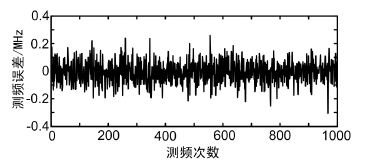

以信号频率f1进行仿真,连续测频1 000次,仿真结果如图2 所示。由图可知,最大测频误差不超过300 kHz。
图2 测频误差变化图

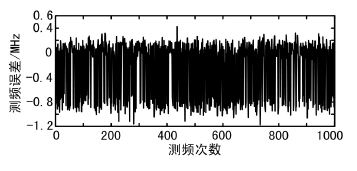

以信号频率f2进行仿真,连续测频1 000次,仿真结果如图3 所示。由图3 可知,最大测频误差超过1 MHz。
图3 测频误差变化图
由以上结果易知,噪声背景下的插值法测频误差与频率位置的选取有关,准确的说,是与实际频率位置偏离FFT 谱线的距离,即与频率修正值δ 大小有关。一般情况下,FFT 幅度最大值k1和相邻次大值k2都位于矩形窗函数的主瓣内,当实际频率位置位于k1 、k2中间附近时,信号向两边泄漏的能量都较多,在一定信噪比下,使得k1 、k2电平均大于噪声电平,确保了k2位置不会找错,这对应了图2 的情况。而当δ 值接近0 时,较多信号能量集中在k1处,k2处幅度较小,而最大谱线相邻另一侧的幅值k3由于受噪声影响,与k2幅度接近,因此会造成最大谱线相邻的次大谱线位置找错,导致式( 7) 中加或减符号错误,使得测频结果出现较大误差,对应了图3的情况。可见,在噪声背景下,插值FFT 测频法有局限性,即只有在δ 值大于某一阈值时,才能达到较理想的测频精度。

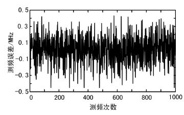

设定仿真参数,信号采样率、脉冲宽度不变,仍按照10 dB信噪比加入高斯白噪声。连续测频1 000次,频率f1仿真结果如图4 所示,频率f2仿真结果如图5 所示。
图4 测频误差变化图
图5 测频误差变化图
由仿真结果 可知,最大测频误差不超过500 kHz。加窗处理后,在常规信噪比条件下,次大值方向错误的概率大大降低,由此造成的频率估计误差已可以忽略。

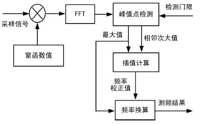

加汉宁窗插值FFT 测频的实现框图如图6 所示。整个算法可在一片FPGA 中实现,采样数据进入FPGA 后,与汉宁窗数值相乘,汉宁窗值可预先存储在FPGA 内ROM 中,以查表方式读出。加窗后的数据进入FFT 模块进行流水处理,得到信号的频谱结果,对频谱结果进行峰值搜索,并与检测门限比较,判断是否存在信号,当频谱峰值大于检测门限时,找出峰值位置相邻幅度较大的谱线位置,按照式( 8) 经过插值换算,得到频率估计值。
图6 加窗插值FFT 测频 实现框图
式( 10) 中存在除法计算,实现时可将除法转化为先对除数求倒数,再与被除数相乘的过程,利用FPGA 中丰富的RAM 资源,求倒计算利用查表完成。除此之外,运算只由常规加、乘组成,便于FPGA 实现。

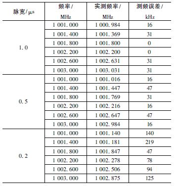

某宽带侦察接收机,指标要求适应脉冲宽度0. 2 ~ 1 000 μs,测频误差不大于500 kHz。实现时信号检测与频率测量由FPGA 硬件完成,算法采用定点实现,频率的分辨率设为15. 625 kHz。测频结果送出至软件显示,误差单位为kHz,取整。根据要求设置信号幅度在接收机实测灵敏度以上3 dB,频率选择在1 001 ~ 1 003 MHz和200 kHz步进,脉冲宽度分别设为1 μs、0. 5 μs和0. 2 μs。测试结果如表1 所示。
表1 雷达信号测频精度测试结果
可见在不同频率、不同脉 宽时测频最大误差均小于500 kHz,满足指标要求。
