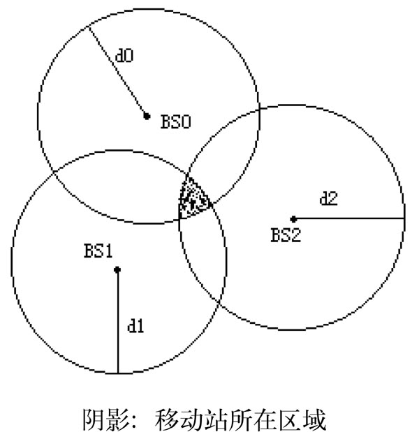

最后一类主要的定位技术是通过测量基站到移动站之间射频信号传输时间特性来实现的。这类定位技术实现起来比较容易,与AOA相比较,在同等条件下(参与定位的基站数目相同)能够提供更高的定位精度,因而在实际中应用得最广泛。它主要有两种具体的实现手段。第一种是测量信号到达时间(TOA),即由基站向移动站发出特定的测距命令或指令信号,并要求移动站对该指令进行响应。基站会纪录下由发出测距指令到收到移动站确认信号所花费的时间T,该时间主要由射频信号在环路上的传播时延、移动站的响应时延和处理时延、基站的处理时延组成。如果能够准确地得到移动站和基站的响应和处理时延,就可以算出射频信号的环路传播时延Td。因为无线电波在空气中以光速c传播,所以基站与移动站之间的距离估值dm=c*Td/2。当有三个基站参与测量时,就可以根据三角定位法来确定移动站所在的区域,如图2所示。
由于这种定位方法是以时间为基准的,多径效应和非视线传输(NLOS)所带来的传输时延增加是产生测距和定位误差的主要原因,所以在实际的系统中,测距结果dm一般都要大于基站与移动站之间的实际距离d。为了克服NLOS以及多径效应带来的不利影响,提高定位精度,参与同次定位的基站数目N一般都要大于3,这样可以缩小图2中阴影区域的面积。另外对于每次测量的结果都要应用一些定位算法,使定位估计值在某种准则下达到误差最小。例如,T是每个基站测得的TOA,i为参与测量的基站编号,在某坐标系下,移动站的位置估计是(x,y),基站i的位置是(xi,yi)。以函数fi=c*Ti-作为基站BS测距的性能测度,也就是基站BS的测距误差。在理想状态下,即当(x,y)是移动站的实际位置,并且移动站到每一个基站无线信号都是视线传输(LOS)的,那么对每一个参与测量的基站来讲,fi应该为零。但在实际中,由于受到NLOS传输和多径效应的影响,一般不可能求得(x,y)使fi=0(i=1,2,...,N)都成立。所以整个定位系统来讲,可以用参与定位的基站的测距误差的加权平方和F作为系统性能测度函数,并以使F最小的(x,y)作为一次定位测量的结果。式中ai是基站BS在测量结果中的加权系数,其大小反映了BS到MS测距的精确性和可信程度。
