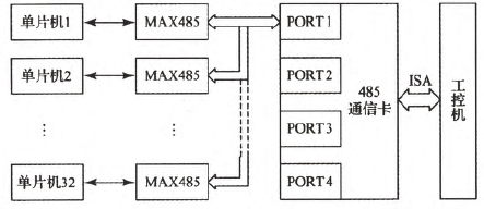

测控计算机采用研华的IPC-610工控机,并选用PCL一846B通信卡进行RS485串行数据通信,该通信卡包含4通道,每个通道可以对32个节点进行通信。
为了实现单片机与工控机之间的RS485串行通信,必须对单片机的UART输出电平进行转换,以满足RS485串行通信需求。选用MAX485接口芯片,它是Maxim公司的一种RS485接口芯片,该芯片的结构和引脚都比较简单。
该设计理论上可以实现1台工控机(安装1块RS485通信卡)对128台单片机进行Rs485串行通信,其总体设计框图如图1所示。
图1 总体结构

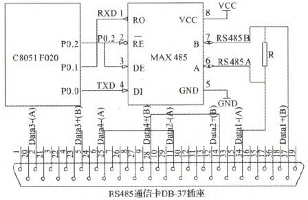

MAX485芯片采用+5V电源工作,其额定电流为300“A,它能将UART输出电平转换为RS485电平。该芯片有8个引脚,其内部含有1个接收器和1个驱动器,R0为接收器的输出端,接单片机的TXD引脚;DI为驱动器的输入端,接单片机的RXD引脚。/RE是接收使能端,当/RE=0时,MAX485芯片处于接收状态;DE是发送使能端,当DE=1时,MAX485芯片处于发送状态。
MAX485芯片的A端与B端分别为接收与发送的差分信号端。当VA小于VB时,表示发送信号为“0”;当VA大于VB时,表示发送信号为“1”。MAX485芯片工作时,A、B两端之间应当加上匹配电阻尺,一般选用120 Ω;当通信距离较远时,可以选用300 Ω。

C8051F020单片机有2个UART(UART0和UARTl),以UART0为例,它的TxD和RXD分别与数字I/0引脚PO.O和PO.1复用,通过交叉开关配置寄存器进行选择。由于MAX485工作在半双工状态,它与单片机连接时的接线比较简单,只需要用单片机某一个引脚(如PO.2)来控制RE和DE这2个引脚。PCL-846B通信卡有4个通道,选择通道1与单片机进行通信,另外将通道2和通道4进行连接,以自发自收的方式实现通信卡的自检。单片机与外部电路的连接关系如图2所示。
图2 硬件电路原理

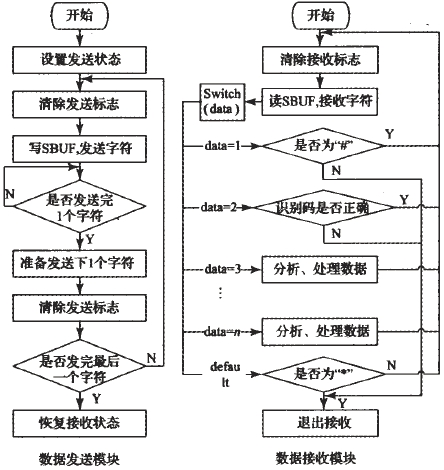

单片机的串口通信程序可由数据发送和接收2个模块构成。数据发送模块首先需要设置UART为发送状态,清除发送标志后向sBF中写入数据,开始逐个发送字符,数据发送完成后,恢复UART为接收状态。数据接收模块清除接收标志后读SBF中的数据,开始接收字符,首先判断接收数据是否有效,然后分析处理数据,接收完数据后,退出接收程序。UART串口发送和接收模块的程序流程如图3所示。
图3 串口通信程序流程

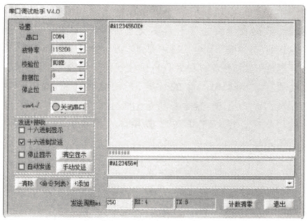

在上位机上通过串口调试助手可以简便地对串口进行调试。该调试工具可以实时发送和接收串行数据,数据格式和传输速率可调,可以动态观察各通信节点的数据收发情况。串口调试界面如图4所示。
图4 串口调试界面
该设计方法成功实现了单片机与上位机之间的RS485串行通信,在单片机与上位机距离50 m以内可以实现115.2 k/ps的高速通信,数据传输误码率低,完全满足系统设计指标。
