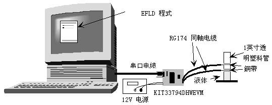

我们决定使用Motorola的MC33794电场成像器件评估套件研究这种方法。图1为我们实验设备的示意图。我们使用黏性铜带作为电极。可以在铜带上直接焊接,然后作为带子绕在试管上。试管为本地塑料供应厂提供的透明聚氯乙烯管(PVC)。这样,观测和测量液体都比较容易。玻璃试管或者其他类型的塑料试管也可以使用。评估模块的EFLD程序和模块本身使实际建立电场测量系统非常容易。

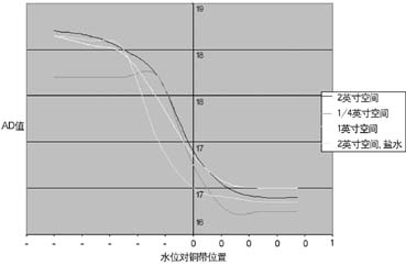

我们首先使用自来水,加水到不同的高度,从屏幕上读出电极的输出数值。如果铜带相隔2英寸放置,结果会产生一条水平面和铜带的关系曲线。如果铜带相隔减少为1英寸和1/4英寸,则会得到相应的不同曲线。
如果向水中加入盐,增加其导电性,同样会得到不同的曲线。上部电极的测量曲线如图2所示。

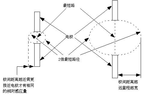

我们能够“看到”管子内部液体是由于两个电极之间存在着弥散边缘电场。如图3所示,表示了两个导体之间端到端的直接的电力线和电极之间的一对弥散电场电力线。该图还表明了为什么我们希望通过远离两个电极来获得更大的测量值结果。可以在图2中看到实际的测量值。与圆柱内水面的上升相对应,在电极间距为2英寸时,得到测量值的变化总量为18,而在电极间距为1/4英寸时,得到的总量为15。
对实验结果的分析
可以看到图2中铜带间隔为1/4英寸所对应的曲线要比相距2英寸所对应的曲线低。这是因为电极相距越近,电极间的固有电容就越大。这意味电极的负载越高,所得读数越低。在水面上升并超过电极的过程中,如果铜带间隔越小,曲线的变化率越大。
从图2中还可以发现一个有趣的现象:当水面接近电极但仍低于电极高度时,水面的上升对应的曲线变化大;而水面超过电极高度之后曲线的变化就很小了。当水面超过某测量电极后,该电极就不再能灵敏地测出水面的变化。如果有另一个电极放在测量电极的上方,那么就应该改用在上方的电极接着测量。
当水面高度位于两个电极之间时,水柱的变化和曲线变化有较好的线性关系。这意味着可以在水柱周围放置多个电极,通过观察哪些电极测得的值在某一参考值之下来定出水面的位置;如需更加准确地算出液面的位置可以采用线性内插法。
当水中加盐时,对曲线整体形状变化很小,仅向左平移。在离电极稍远处曲线的变化已经很大了,在盐水到达电极高度之后,曲线也几乎保持不变了。这样的结果主要是由于加盐后液体导电能力增加引起的。
