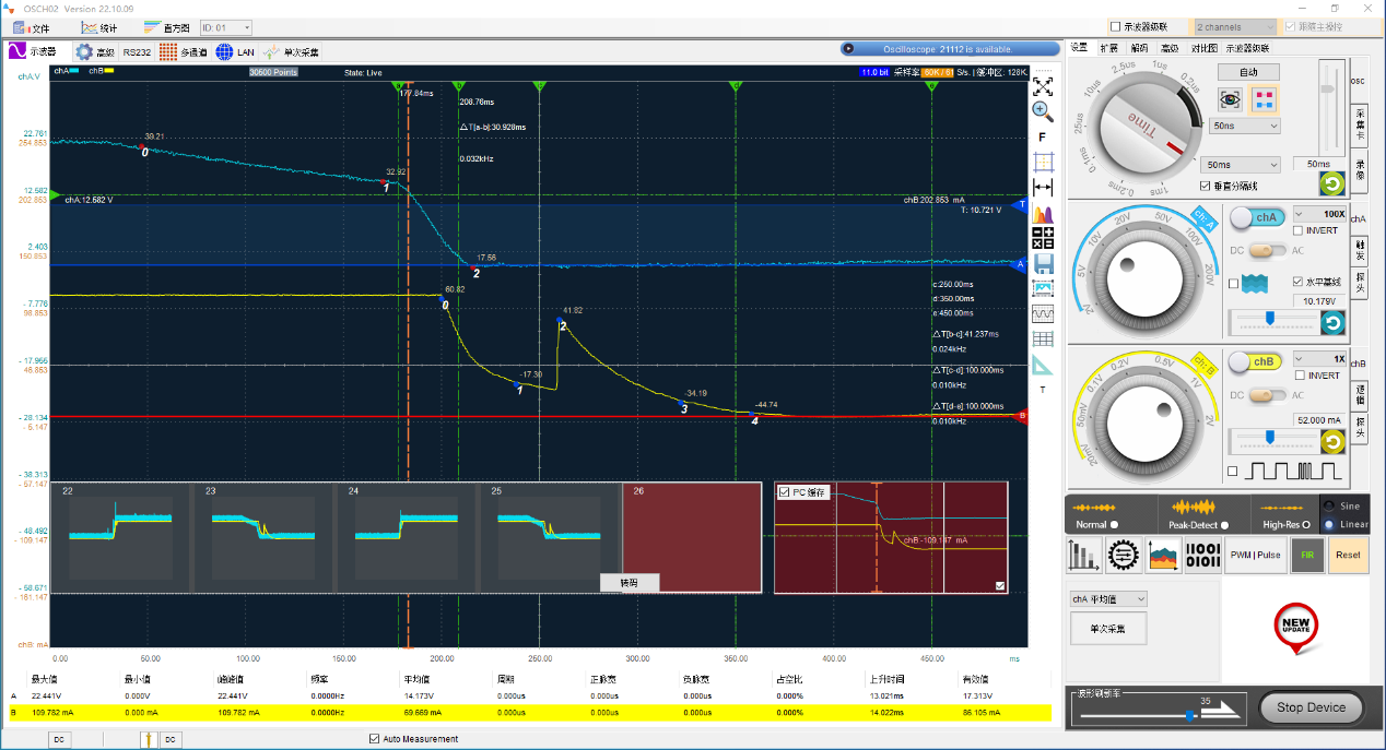

制动器产品测试需要测试通电和断电瞬间的电压波形电流波形,测出波形的特定时间差,看是否在合理的范围之内。电流范围在300mA以内,所以使用LOTO的i10电流探头,可以测1A以内的电流波形。接法如下图所示,可以将B通道的示波器变为电流测试通道:

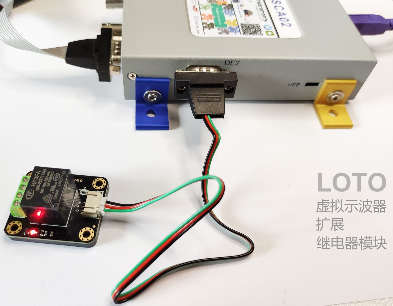

另一路测24V电压的通断瞬间,我们使用20:1的衰减器就可以了。LOTO示波器有功能扩展口,我们扩展一个继电器模块,通过上位机软件控制这个继电器模块的闭合和断开,就能控制制动器产品的通电和断电,如下所示:

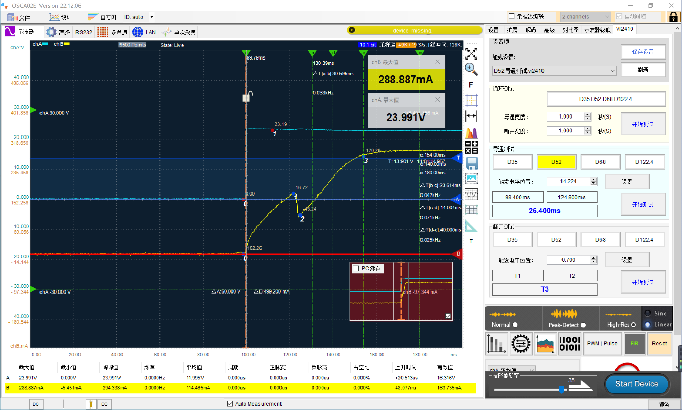

这个系统没有在机箱安装电脑,设计成USB口接外置PC机的方式,根据客户需要,也可以采用直接安装Win10平板电脑到机箱上的一体化方式。软件部分可以根据客户的测试流程优化成定制版的功能,如下图所示:
